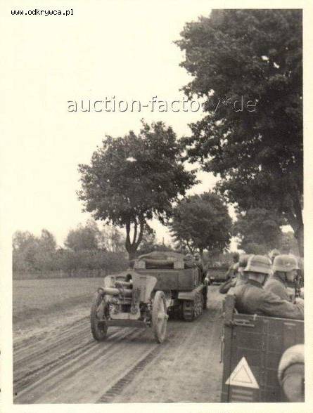

Un obús leFH 18 remolcado por un Sd Kfz 6 durante los combates en alrededores de BochniaUn obús leFH 18 remolcado por un Sd Kfz 6 durante los combates en alrededores de Bochnia

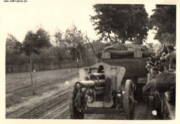

Un obús leFH 18 remolcado por un Sd Kfz 6Un obús leFH 18 remolcado por un Sd Kfz 6

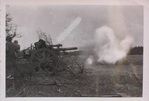

Obús le FH 18 durante ejercicios de tiro en el campo de instrucciónObús le FH 18 durante ejercicios de tiro en el campo de instrucción
