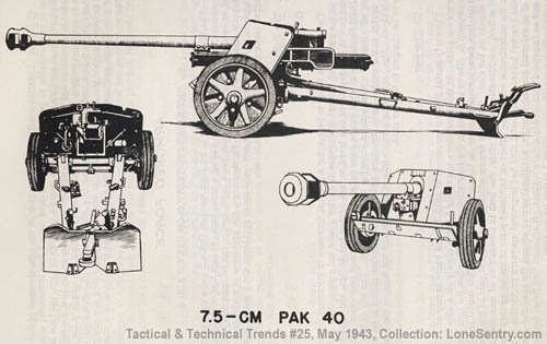

1. CARACTERÍSTICAS TÉCNICAS
- País: Alemania
- Fabricado: Fabricas Rheinmetall-Borsig AG. // Ardeltwerke // Gustlonftwerke // Ostlandwerke
- Modelo: PaK 40 (PanzerabwehrKanone).
- Tipo: Cañón Contracarro.
- Calibre real: 75 mm.
- Bloque de Cierre: Sistema de deslizamiento horizontal semiautomática
- Largo del cañón: 3,7 mt.
- Peso: en orden de marcha 1.500 Kg. // en orden de combate 1.425 Kg.
- Sector de tiro en dirección: 45º
- Sector de tiro en elevación: de – 5º a + 22º
- Velocidad inicial: 750 mt/segundo (proyectil AP) // 930 mt/segundo (proyectil AP40)
- Alcance máximo: 1.800 metros (Efectivo)
- Peso del proyectil: 6,8 Kg. AP // 4,1 Kg. AP40 // 5,7 Kg. HE
- Cadencia de tiro: 14 disparos/min. Aproximadamente.
- Vida útil de la caña: 6.000 disparos
- Periodo de Producción: 1941-1945.
- Producción: 23.500 unidades
- Equipo de combate: 5 hombres

Por fuera el PaK 40 era casi idéntico a su predecesor, pero tenía detalles que lo diferenciaban bastante, la pieza era una versión mas grande en dimensiones, la estructura se mantuvo igual al PaK 38, pero como Alemania ya comenzaba a resentirse con la guerra, los materiales estratégicos también escaseaban (siendo estas destinadas a la producción exclusiva de la Luftwaffe) fue construido con diversos tipos de acero y resultó mas pesado que su antecesor, el escudo se realizó con planchas blindadas planas en lugar de las curvadas del PaK 38, el resultado fue un arma pesada y mas grande pero igualmente efectiva, capaz de afrontar a casi todos los carros aliados soviéticos u occidentales (quizás la únicas excepciones serían los blindajes frontales de los JS-1, M-26 Pershing y el frontal del mejorado Churchill, aunque si podía penetrar los flancos y parte posterior de estos)
