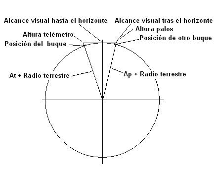

Para calcular la distancia al horizonte aplicaremos un sencillo problema de trigonometría, la explicación del mismo se puede ver en este dibujo del amigo forista Minoru Genda que me permito reproducir:
Cálculo de la disania al horizonte
Voy e eliminar el proceso de desarrollo para llegar a la formula, si denominamos R al radio de la tierra y h la altura de visión del observador la que obtenemos es
D = ? 2 R x ? h
Como el radio de la tierra es variable al ser esta una esfera achatada por los polos este varía desde un mínimo de 6.357 km en los polos a un máximo de 6.378 km en el ecuador vamos a usar un radio medio de 6.371 km que es el usado en las mediciones astronómicas, si aplicamos este valor del radio la fórmula queda reducida a:
D = 112.88 x ? h
