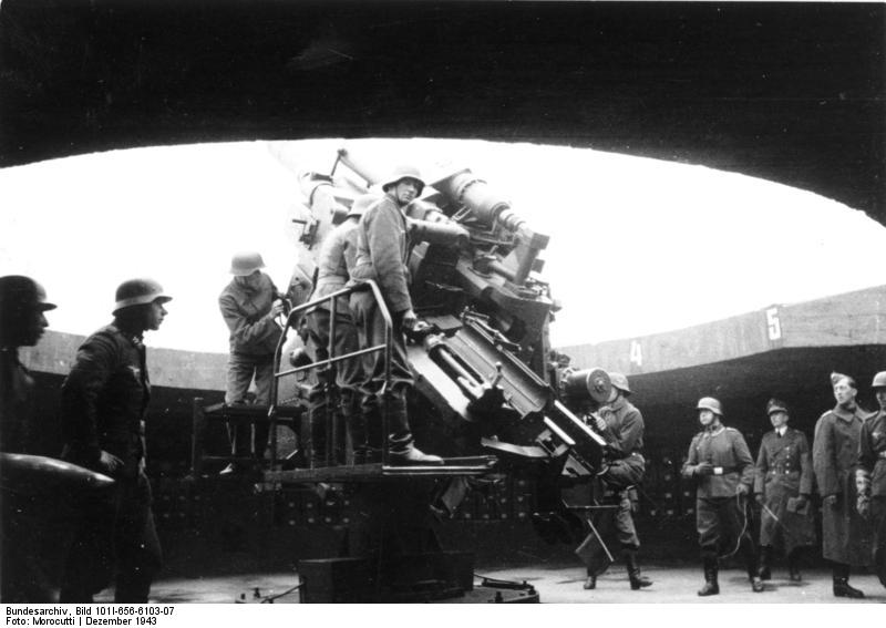

Artillero en el momento de cargar un FlaK 40

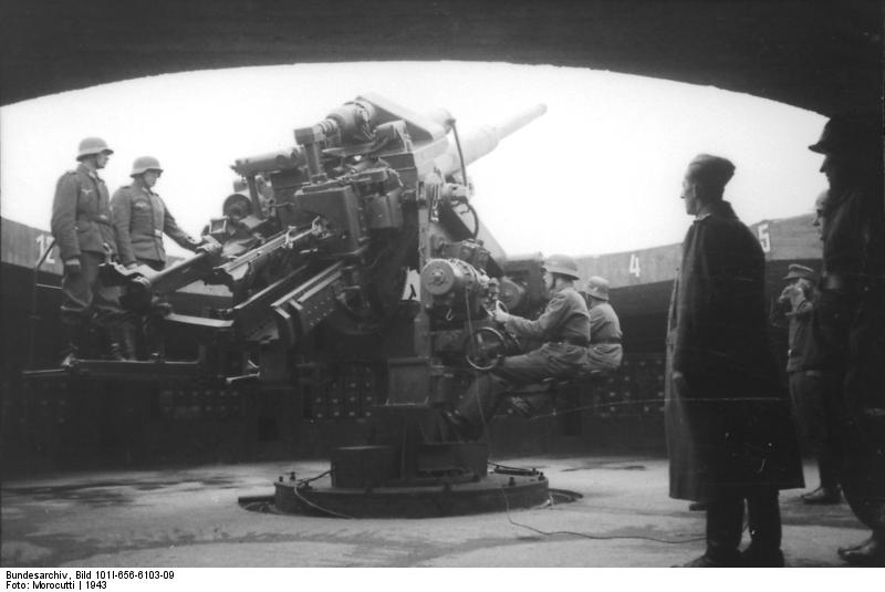

Un 12,8 cm FlaK 40 instalado en una torre antiaerea Flaktürme
Detalles del 12,8 cm FlaK 40
