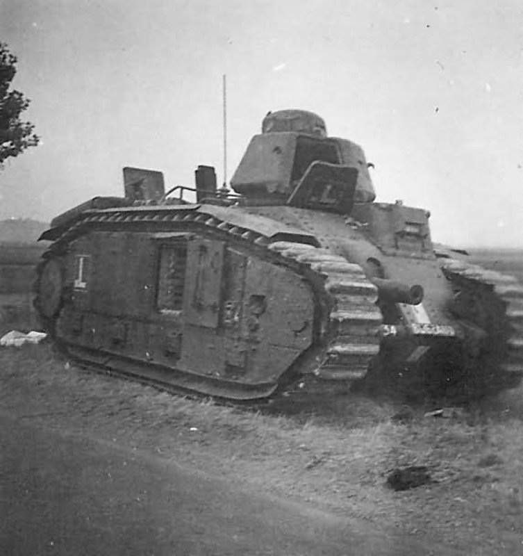

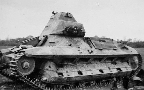

Al parecer ningún país además de Alemania usó los Schürzen, Francia usó en sus carros una especie de faldón metálico que cubrían sus orugas, pero no estaban pensados como repelentes de proyectiles, y su función primaria se debía más a limpieza de ruedas y sistema de suspensión, como ejemplo de esto los FCM-36, Char B-1 o el renault R-40.

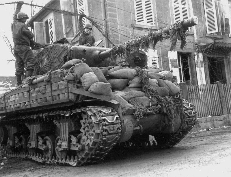

Los aliados también adoptaron medios para frenar los proyectiles de los panzerfaust y panzerschreck. Ignoro si mas o menos efectivos pero si que mas improvisados y mas toscos.
Británicos y estadounidenses, como bien dice Marklen optaron por llenar los carros en sus laterales de sacos de arena. El enorme incremento de peso unido a la peor suspensión del Sherman los hacía encallar en lugares donde los Tiger y Panther mas pesados cruzaban sin problemas. Sobre todo en los Países Bajos. Los USA además usaban tablones de madera y pinchos en los Sherman en el Pacífico para evitar que los Japoneses treparan al carro y pusieran minas magnéticas.

Sherman con sacos terrerosSherman con sacos terreros
