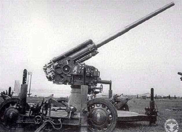

A primera vista, el 90/53 se asemejaba a los Flak 18 y 37 de 8,8 cm, pero en cambio, las diferencias eran muchas y la semejanza sólo aparente.
El cañón italiano tenía una cureña de perno central instalada sobre una plataforma cruciforme, pero la disposición de los equipos e instrumentos de puntería sobre la misma cureña era distinta a la de los cañones alemanes y la boca de fuego de una pieza única, en lugar de tener varias secciones como los últimos 88 alemanes.

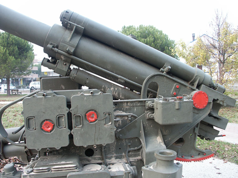

Detalle de la recamara de un 90-53Detalle de la recamara de un 90/53

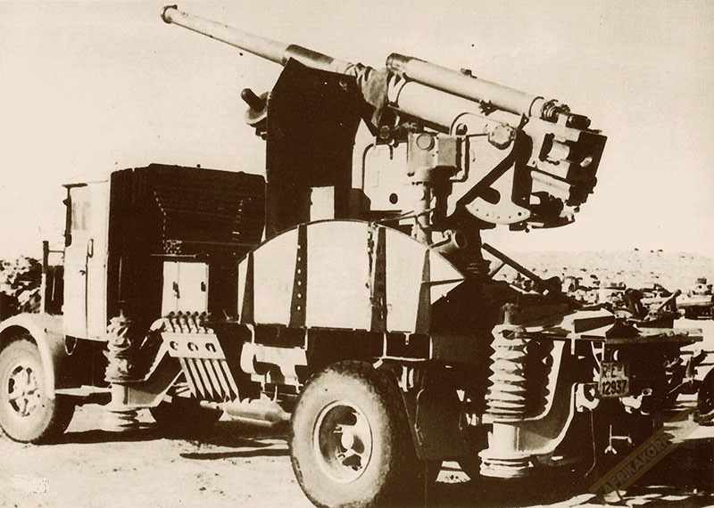

Camion Lancia 3Ro armado con el 90-53Camion Lancia 3Ro armado con el 90/53
Camion Lancia 3Ro armado con el 90-53 destruidoCamion Lancia 3Ro armado con el 90/53 destruido

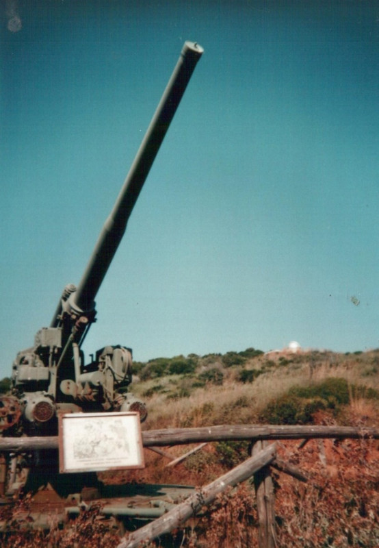

Un 90-53 en Punta Falcone en Piombino, ItaliaUn 90/53 en Punta Falcone en Piombino, Italia

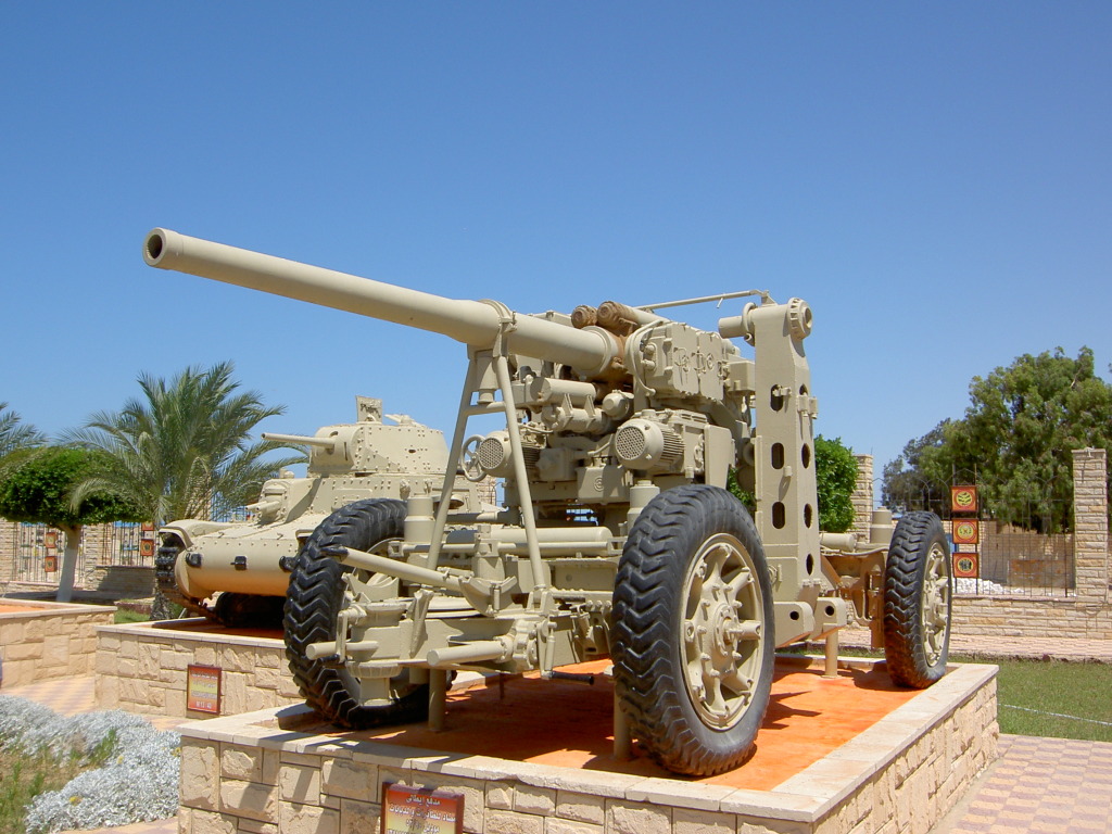

Un 90-53 conservado en el Museo del AlameinUn 90/53 conservado en el Museo del Alamein
