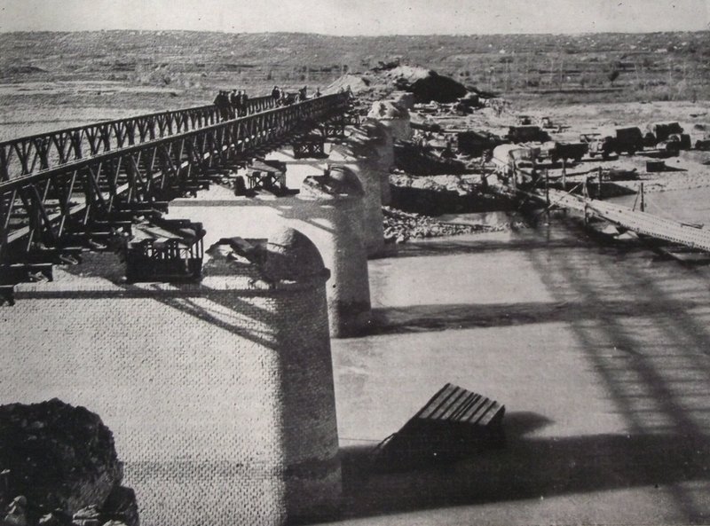

La primera vez que se utilizó un Puente Bailey en uno de los teatros de operaciones de la Segunda Guerra Mundial, fue sobre el Río Medjerda, cerca de Medjez el Bab en Túnez, por parte de los soldados de la 237ª Compañía de Zapadores del Real Cuerpo de Ingenieros británico, en la noche del 26 de septiembre de 1942.

Algunos puentes como el construido sobre el Río Sangro en Italia, 343 metros, ó el del Río Chindwin en Birmania, 352 metros, debido a su longitud requirieron de columnas ó pontones para poder ser eficaces.
Puente construido sobre el río Sangro, Italia, 1944. Este fue el puente Bailey más grande jamás construidoPuente construido sobre el río Sangro, Italia, 1944. Este fue el puente Bailey más grande jamás construido
