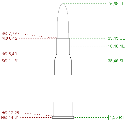

Cartucho 7,62 x 54 R 'Mosin-Nagant'
Munición creada para ser utilizada en el fusil Mosin-Nagant, modelo de 1891, del que toma su nombre. Sus características lo convirtieron en uno de los cartuchos protagonistas de los principales hechos bélicos de la primera mitad del siglo XX.

- Bala ordinaria mod. 1891. Forma roma, envuelta de cuproníquel, núcleo de plomo y base cónica.
- Bala ordinaria mod. M1908 L. Forma ojival aguda de cuproníquel o acero latonado con núcleo de aleación.
- Bala pesada mod. M1930 Tipo D. Ojival aguda de acero latonado acanalada y núcleo de aleación ligera.
- Bala ordinaria pesada Tipo LPS. Bala ojival aguda moleteada de acero latonado y núcleo de plomo.
- Bala perforante mod. 1914 (rara). Cilíndrico ojival aguda con envuelta de cuproníquel, ojiva de cobre y núcleo de acero.
- Bala perforante mod. 1930 Tipo B.30. Bala mod. 1930 pero con núcleo de acero, más aerodinámica y con acanalado.
- Bala trazadora mod. 1930 Tipo T [T46]. Cilíndrico ojival aguda de acero templado y latonado.
- Bala trazadora mod. 1930 Tipo T46 Stepped. Más corta (3 mm) que la T46 y con escalón en la boca de la vaina.
- Bala incendiaria mod. 1932 B.32. Con fósforo rojo y aluminio en polvo como elemento trazador incendiario.
- Tipo 53 (versión china de la B.32 anterior). Lleva un tapón de plomo en la base.
- Bala mod. 1940 VS 40 (muy rara). Acero latonado, ojival, base plana y un profundo acanalado.
- Bala Perforante Incendiaria Trazadora BZT. Cilíndrico ojival, de acero latonado, con 0, 1 o 3 acanalados.
- Bala Perforante Trazadora BT. Cilíndrica ojival de acero latonado. La punta es magnética (las demás no).
- Bala Explosiva Incendiaria mod. 1915. Bala ordinaria mod. 1891, con un taladro en la punta sellado con disco de latón para cerrar la carga explosiva (ácido pícrico).
- Bala Explosiva Incendiaria mod. 1915 Modificada. Igual al modelo anterior, con la punta cerrada con disco de cobre.
- Bala Explosiva Incendiaria mod. ZR. Cilíndrico ojival abotellada y acanalada.
- 7,62 x 54 R
- 7,62 x 54 R Russian Mosin-Nagant 1891-1908
- 7,6 x 53 R Russian
- 7,62 x 53 R
- 7,62 Vz. 59 Checo
- 7,62 Type 53-59
- 7,62 Mossine
- 7,62 Mausine
- 7,77 x 53,75 Moisin
- DWM 378
- SAA 2955
- XCR 08 054 BBC 010
