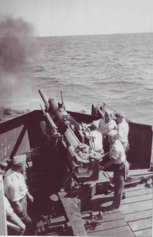

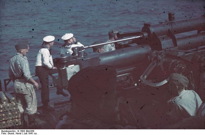

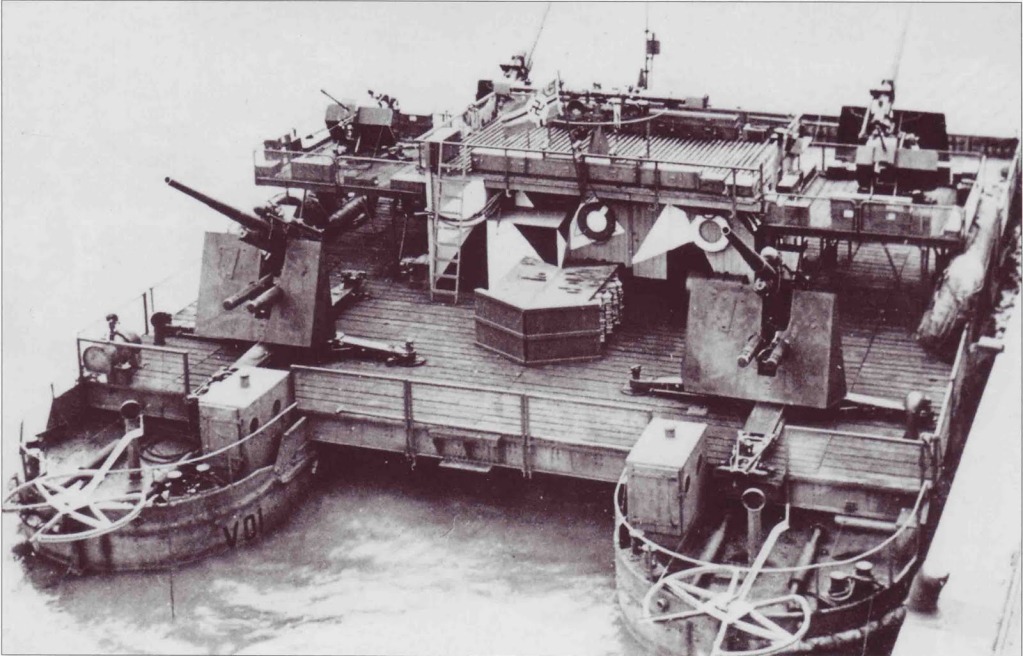

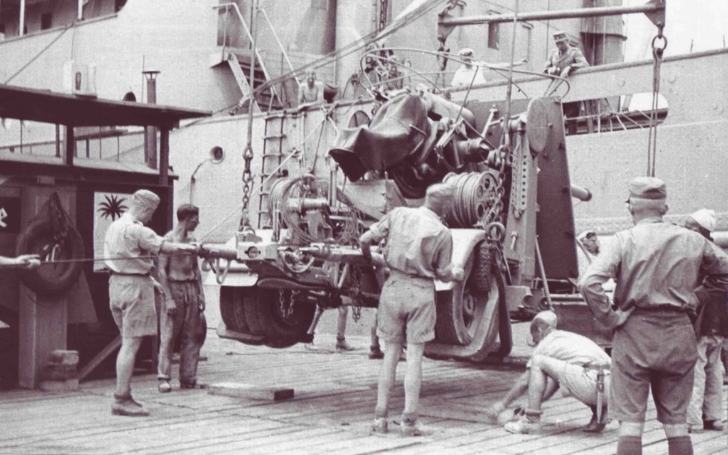

Pruebas de tiro de un Ferry Siabel, Siebelfähre, con cañón Flak de 8,8 cm en el Mar Negro frente a Constanta, Rumania, en julio de 1941
Pruebas de tiro de un Ferry Siabel, Siebelfähre, con cañón Flak de 8,8 cm en el Mar Negro frente a Constanta, Rumania, en julio de 1941Pruebas de tiro de un Ferry Siabel (Siebelfähre) con cañón Flak de 8,8 cm en el Mar Negro frente a Constanta, Rumania, en julio de 1941

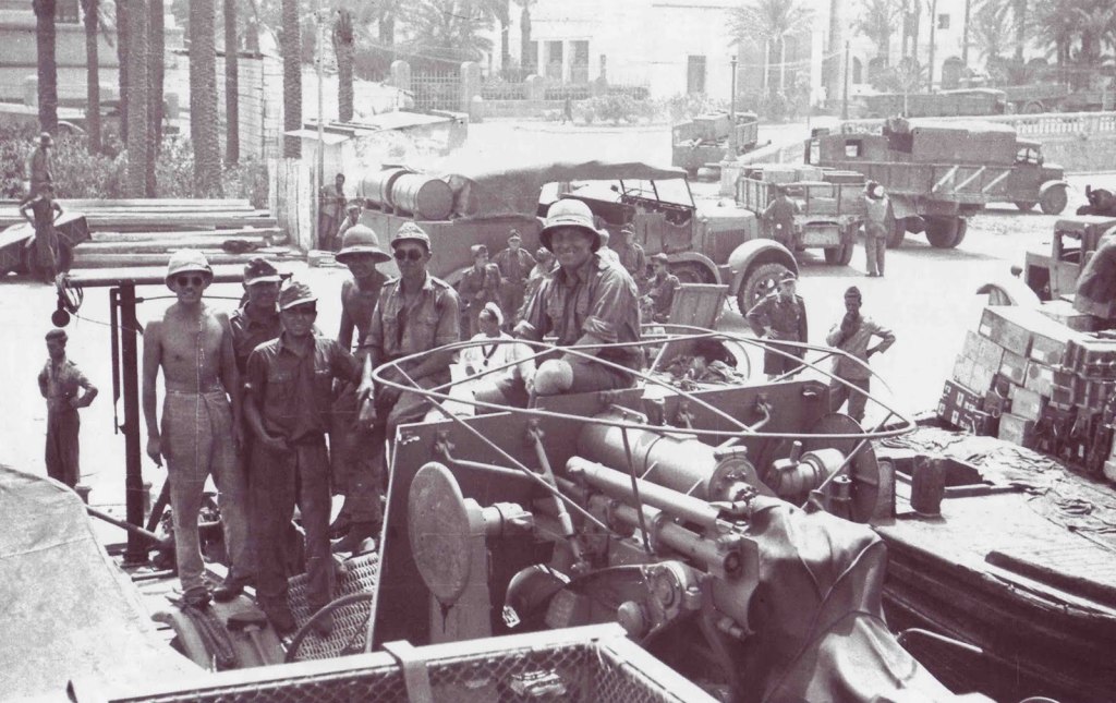

Cañonero Alemán con Flak de 8,8 cm en el Mar Negro frente a Constanta, Rumania, en julio de 1941Cañonero Alemán con Flak de 8,8 cm en el Mar Negro frente a Constanta, Rumania, en julio de 1941

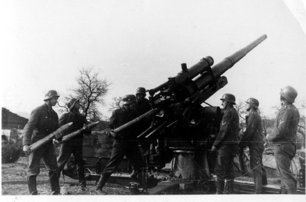

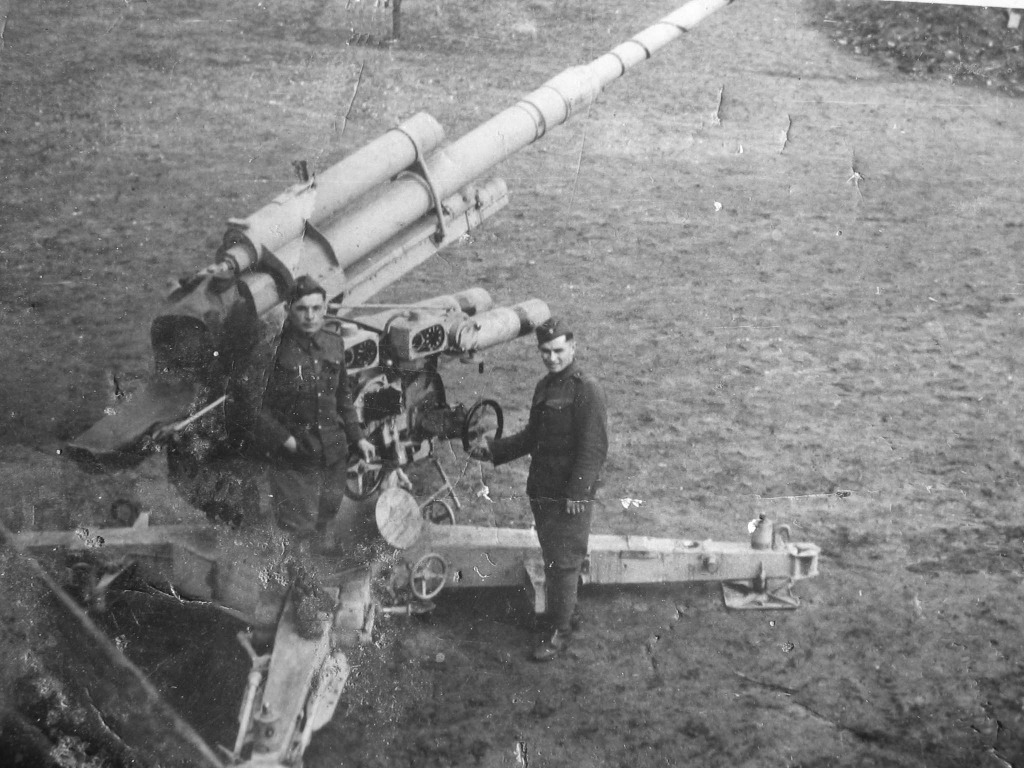

Cañón antiaéreo alemán 88 mm FlaK 36. Ubicación desconocida, 1943Cañón antiaéreo alemán 88 mm FlaK 36. Ubicación desconocida, 1943
Cañón antiaéreo alemán 88 mm FlaK 36. En el cañón se aprecian 24 bandas pintandas que corresponden a 24 blancos abatidosCañón antiaéreo alemán 88 mm FlaK 36. En el cañón se aprecian 24 bandas pintandas que corresponden a 24 blancos abatidos

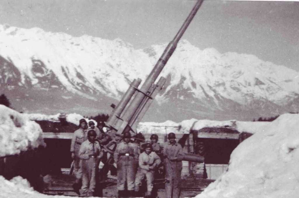

Flak 88 en las inmediaciones de LinzFlak 88 en las inmediaciones de Linz

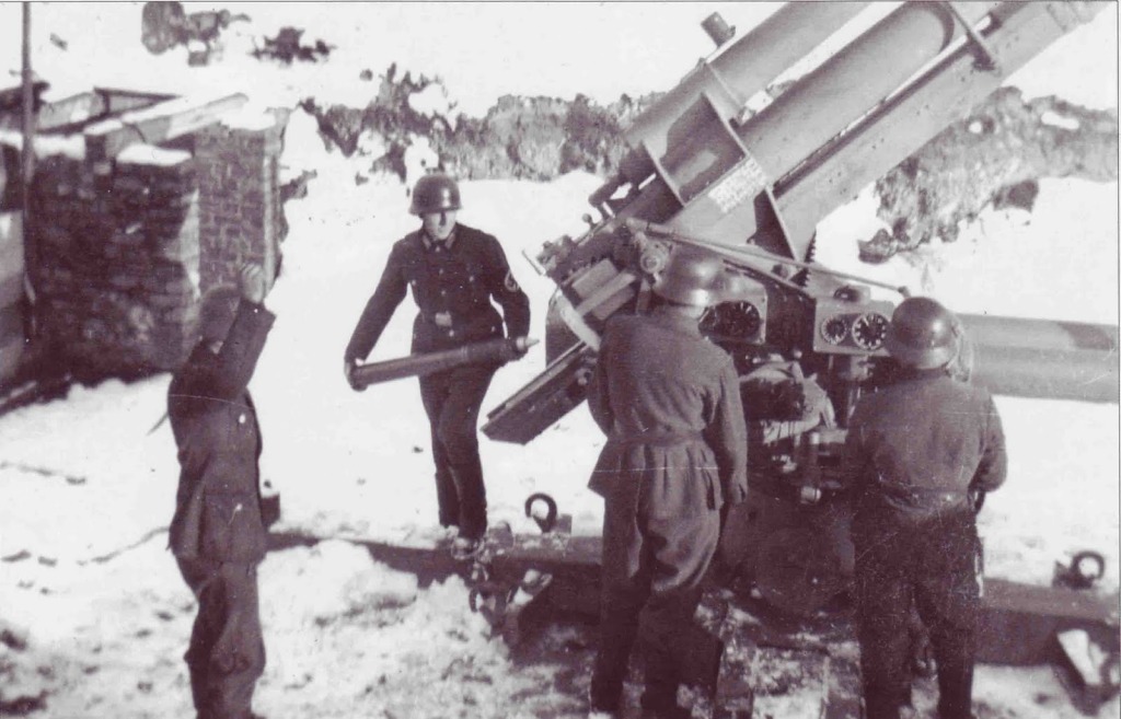

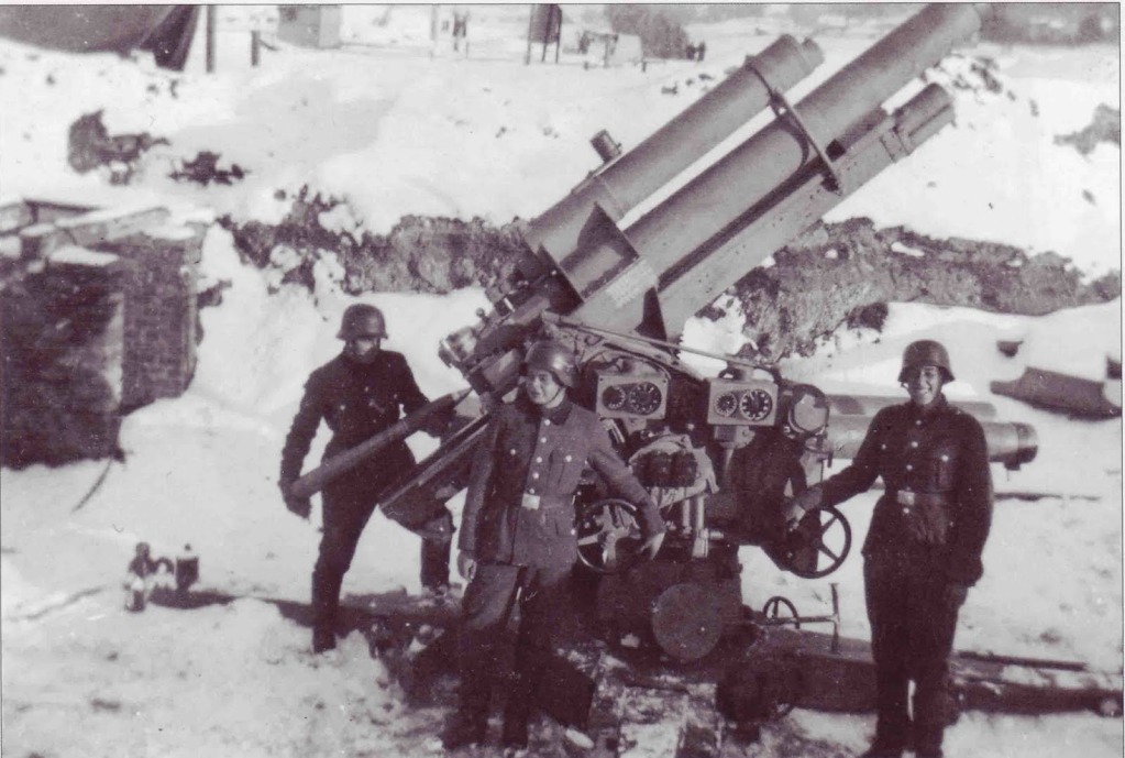

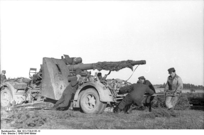

88 mm FlaK en Alemania, el invierno de 1942-1943
88 mm FlaK en Alemania, el invierno de 1942-194388 mm FlaK en Alemania, el invierno de 1942-1943

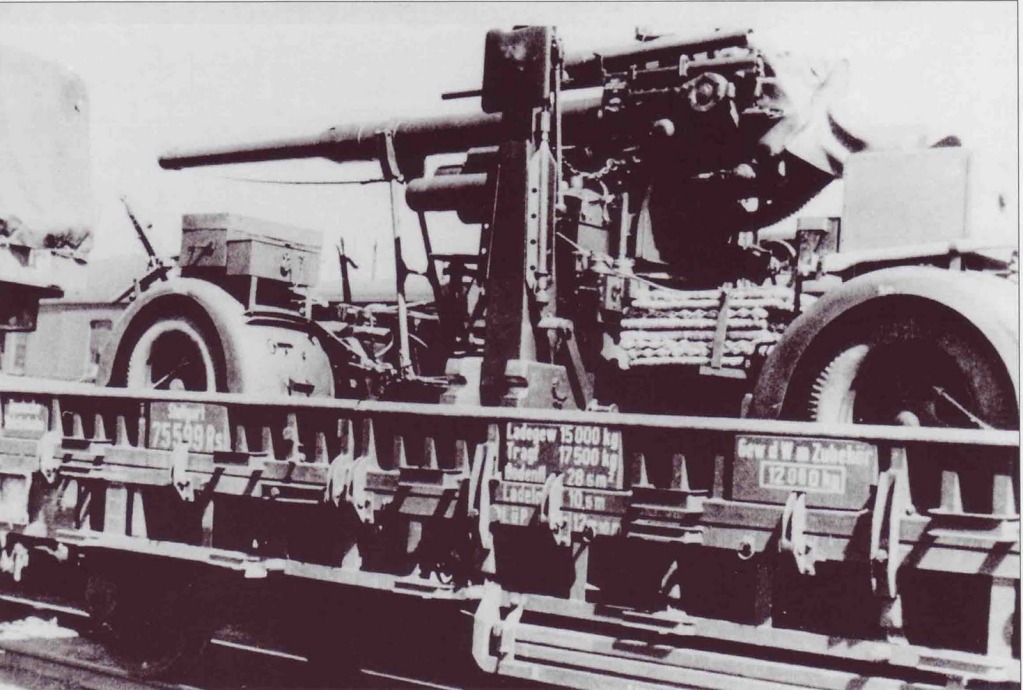

Flak ferroviario en Alemania, 1943Flak ferroviario en Alemania, 1943

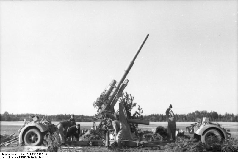

Instalación de una posición antiaérea Flak 88 en el norte de Rusia el 22 de diciembre de 1943
Instalación de una posición antiaérea Flak 88 en el norte de Rusia el 22 de diciembre de 1943Instalación de una posición antiaérea Flak 88 en el norte de Rusia el 22 de diciembre de 1943

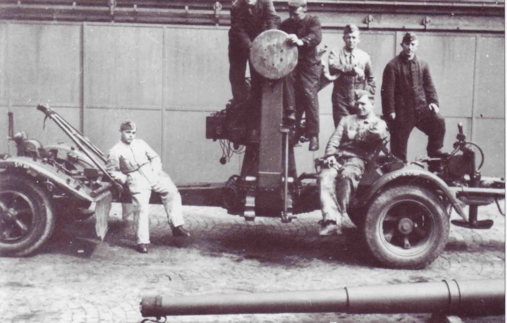

Soldados durante la instalación o desmantelamiento de una pieza de 8.8 cm en la Unión Soviética, diciembre de 1943Soldados durante la instalación o desmantelamiento de una pieza de 8.8 cm en la Unión Soviética, diciembre de 1943

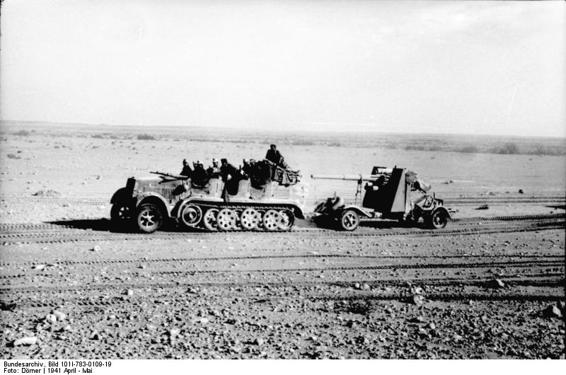

Un Sd.Kfz. 6-1 remolcando un Flak 88 en el Norte de África, abril de 1941Un Sd.Kfz. 6/1 remolcando un Flak 88 en el Norte de África, abril de 1941

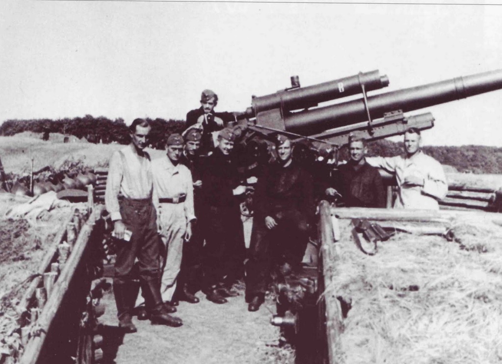

Los servidores de un Flak 88 posando ante el mismoLos servidores de un Flak 88 posando ante el mismo
Los servidores de un Flak 88 posan subidos a esteLos servidores de un Flak 88 posan subidos a este

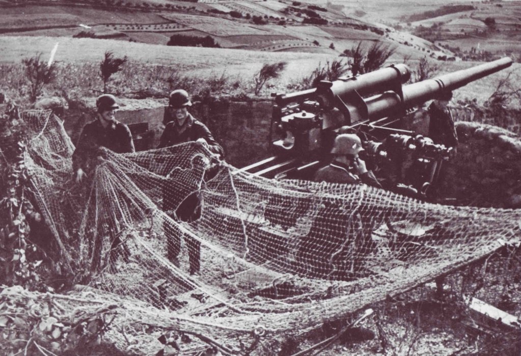

Flak 88 en una posición camuflada en Alemania, 1940Flak 88 en una posición camuflada en Alemania, 1940

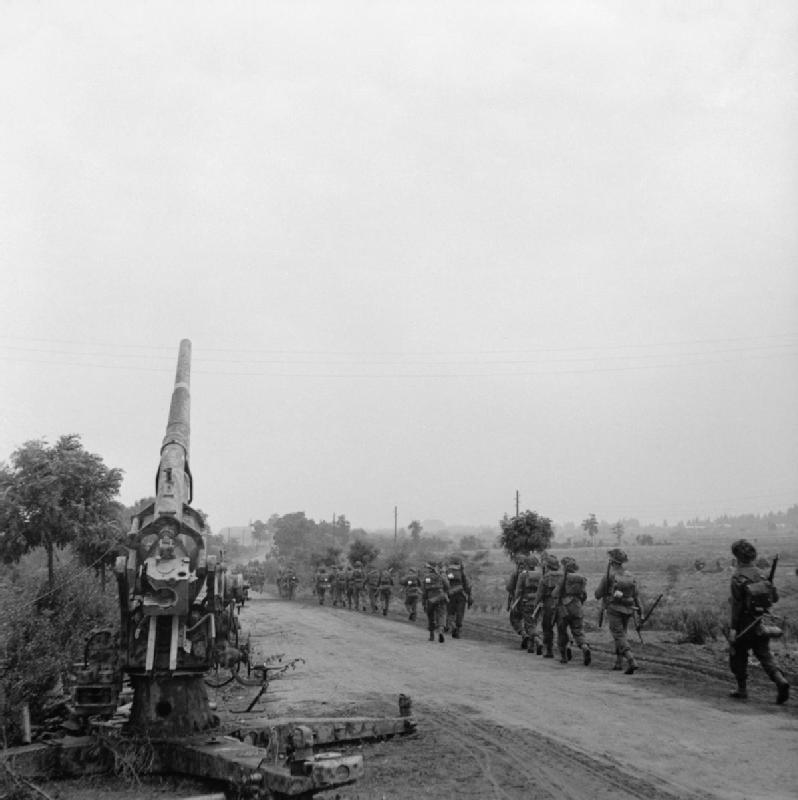

Infantería de la 50ª División Northumbria en marcha junto a de un 88 mm alemán abandonado durante la operación Market GardenInfantería de la 50ª División Northumbria en marcha junto a de un 88 mm alemán abandonado durante la operación Market Garden
