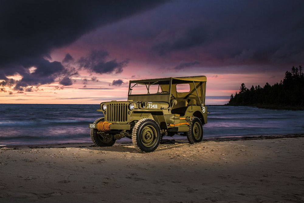

Si alguna vez has visto una imagen de un Jeep de la Segunda Guerra Mundial con pintura marrón entre los puntos de su estrella, podrías haber supuesto que se trataba simplemente de un toque estético. Pero era mucho más que eso: la pintura estaba allí para mantener seguros a los soldados. Esta fue la historia.
El objetivo de la pintura era protegerse contra los ataques de armas químicas. Se llamó “pintura detectora de vesicantes líquidos M5" (un vesicante es un agente químico que causa ampollas).
Después de hablar con un experto de la Segunda Guerra Mundial, retirado mecánico de tanques del US Marine Corps y conocedor de los lienzos de los Jeep de la WWII y la pintura vesicante (actualmente vende réplicas), Farrell Fox, supe que esta pintura estaba estandarizada por el European Theater of Operations en 1943.
Un documento gubernamental “restringido”, que Fox me contó que encontró en los Archivos Nacionales, describe cómo funciona la pintura y cómo se debe aplicar a la estrella de cinco puntos (dicha estrella era el “Símbolo nacional de todos los vehículos de motor asignados a unidades tácticas” según el documento de 1942 del Departamento de Guerra AR 805-5).
“Con el fin de permitir la detección de vesicantes líquidos, se adopta el siguiente procedimiento”, dice el documento del European Theater of Operations. “Cuando el símbolo nacional esté ubicado en una posición visible para el conductor, el espacio entre los puntos de la estrella llevará pintura detectora de vesicantes líquidos M5, para formar un círculo alrededor de la estrella”.
“En presencia de un ataque con vesicante”, continúa el documento, “la pintura detectora mostrará una advertencia al decolorarse de su color marrón original a rojo”, y luego continúa diciendo que la pintura no funciona si el vesicante es un vapor.
El documento continúa, diciendo que si el símbolo de la estrella no es visible, se debe pintar una pequeña mancha de pintura en un área que el conductor puede ver, y que la pintura debe renovarse dos veces al año o “siempre que sea posible” se comprueba y se vuelve remarcar. La pintura debe limpiarse con un pincel y agua, y debe mantenerse alejada del combustible con plomo, indica el documento.
