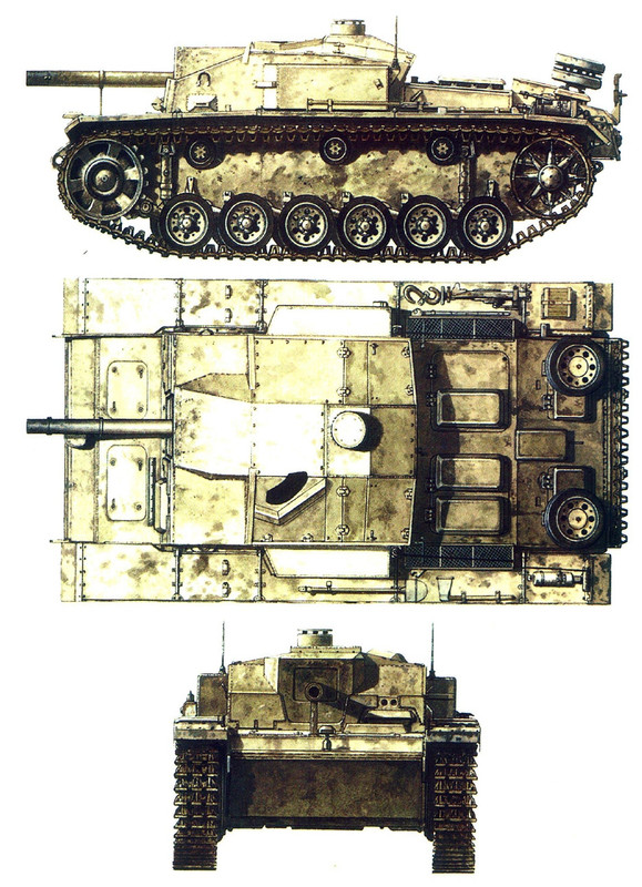

STUG-I (FLAMM)
En una conferencia con Hitler, celebrada entre el 1 y el 3 de diciembre de 1943, se decidió equipar una única serie de diez Sturmgeschütz con lanzallamas. Debía instalarse el Flammen-Anlage System Schwade (sistema de lanzallamas diseñado por Schwade). Inicialmente la intención era convertir diez Sturmgeschütz de la serie que estaba en producción; sin embargo, en lugar de utilizar chasis nuevos los diez Sturmgeschütz (Flamm) se montaron empleando chasis reconstruidos de antiguos Sturmgeschütz que habían sido devueltos al depósito de armamento y material para reparaciones a fondo y revisiones. Los informes originales del Waffenamt refieren que nueve Sturmgeschutz (Flamm) fueron entregados al depósito de armamento y material para reparaciones a fondo en mayo de 1943, y que el último Sturmgeschutz (Flamm) fue entregado en junio de 1943.
Estos diez Sturmgeschütz (Flamm) fueron entregados a la Panzertruppenschule I, siendo enviados por vía férrea a esta unidad el 29 de junio de 1943. Una nota al respecto registra que uno de los diez Sturmgeschütz (Flamm) se incendió y quemó, por lo que fue enviado de regreso en julio de 1943, y reparado y devuelto a la unidad en septiembre de 1943. No se han encontrado documentos que revelen que ninguno de estos diez Sturmgeschütz (Flamm) se utilizase en combate.
Los diez fueron devueltos al depósito de armamento y material en enero de 1944. Siete en febrero, uno en marzo y dos en abril del mismo año, y fueron reconvertidos de nuevo en Sturmgeschutz normales con el Sturmkanone 40 L/48 de 75 mm.
Sturmgeschütz F1, Panzertruppenschule I. Alemania, 1943Sturmgeschütz (F1), Panzertruppenschule I; Alemania, 1943. Este Sturmgeschütz (Flamm) se construyó a partir de un Sturmgeschütz Ausf. F/8, que fue el primer Sturmgeschütz en utilizar el chasis Serie 8/Z.W. introducido en el PzKpfw III Ausf. j. Se soldó blindaje adicional en las superficies frontales, aumentando su espesor a 80 mm. Los vehículos acorazados de este período estaban pintados en amarillo canela RAL 7028
