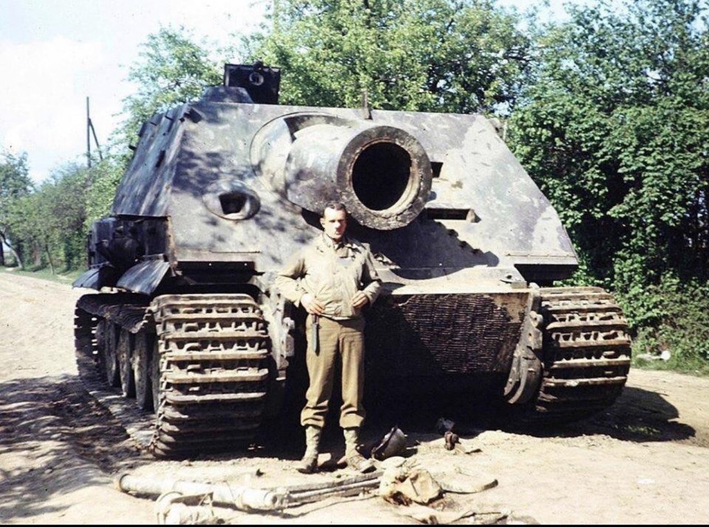

Los archivos fotográficos muestran varios Sturmtigers tal como fueron capturados por los aliados, los cuales estaban bastante ansiosos de capturar este vehículo. Un Sturmtiger de la 1001 fue encontrado en Drolshagen cerca de Bonn. Este vehículo es interesante porque muestra una plancha de blindaje adicional añadido al frontal del casco. Este vehículo fue encontrado por la 8ª División de Infantería estadounidense el 11 de abril de 1945.
Otro vehículo fue encontrado en una aldea cerca del Reichswald. Es quizás uno de los de la 1002, quedando inutilizado por una rotura de su cadena derecha.
Hay evidencia de lo que parecen tres penetraciones sobre la parte trasera izquierda del casco del vehículo, que, como un autor menciona, probablemente fueron producidas después de que el vehículo hubiera sido abandonado.
La pasta antimagnética Zimmerit parece no haberse aplicado mucho. Las fotografías muestran que la pasta puede encontrarse sobre los componentes originales del Tiger (casco) pero nunca sobre la superestructura. Puede que el Zimmerit fuera simplemente la aplicación original sobre los chasis del Tiger y simplemente se dejaba después de que la reconstrucción tenía lugar, sin intentar cubrir totalmente al Sturmtiger.
Tampoco, ningún Sturmtiger evidencia haber montado "Schurzen". Algún Sturmtiger muestra en los archivos fotográficos el camuflaje tipo emboscada de final de guerra mientras otros aparecen con un moteado verde sobre amarillo oscuro.
