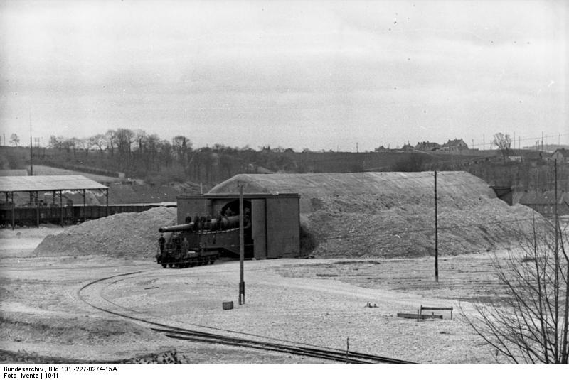

El cañón ferroviario saliendo del búnker en el oeste de FranciaEl cañón ferroviario saliendo del búnker en el oeste de Francia
